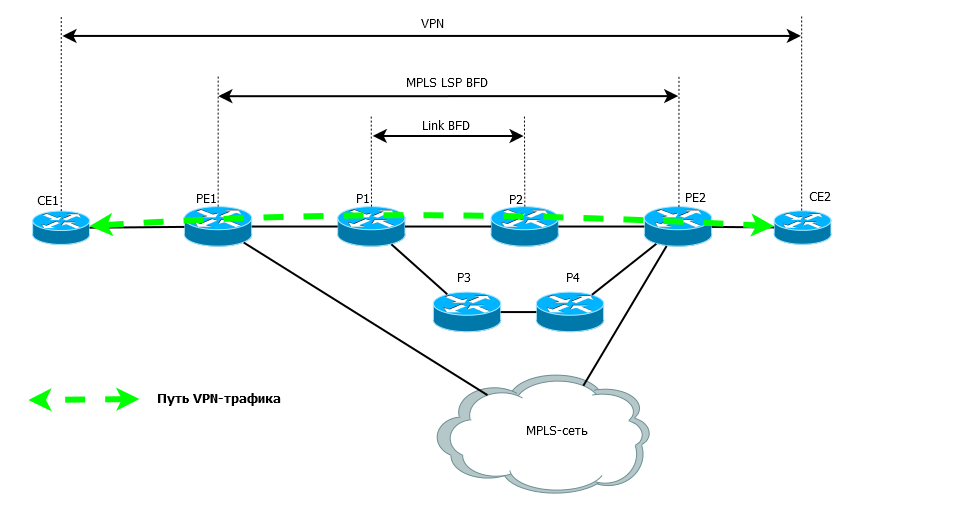

 Вот пример реального дизайна.
Бесчеловечные сети
1. Организован MPLS TE Tunnel между двумя PE-устройствами. В него зарулены VPN, в которых передаётся трафик 2G и 3G базовых станций.
2. BFD запущен между узлами P1 и P2 для отслеживания статуса линии (на самом деле он может быть активирован на всех линковых интерфейсах).
3. На сети активирован функционал Fast Reroute.

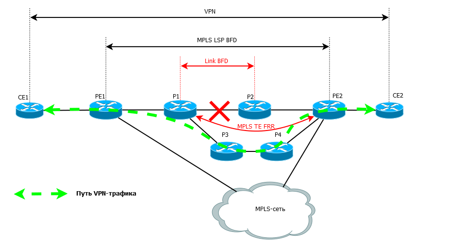

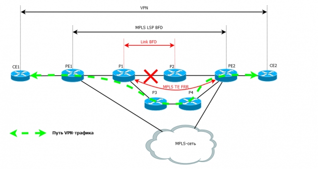

В случае обрыва линии между P1 и P2 мгновенно отрабатывает BFD и переводит интерфейс в состояние Down. Это замечают все протоколы и начинают активные действия. В первую очередь срабатывает FRR и находит временный обходной путь. Это случается в пределах 50 мс. Никто и глазом не успевает моргнуть. Даже BFD на TE Tunnel, потому что он быстрее перестроился благодаря FRR.
Бесчеловечные сети

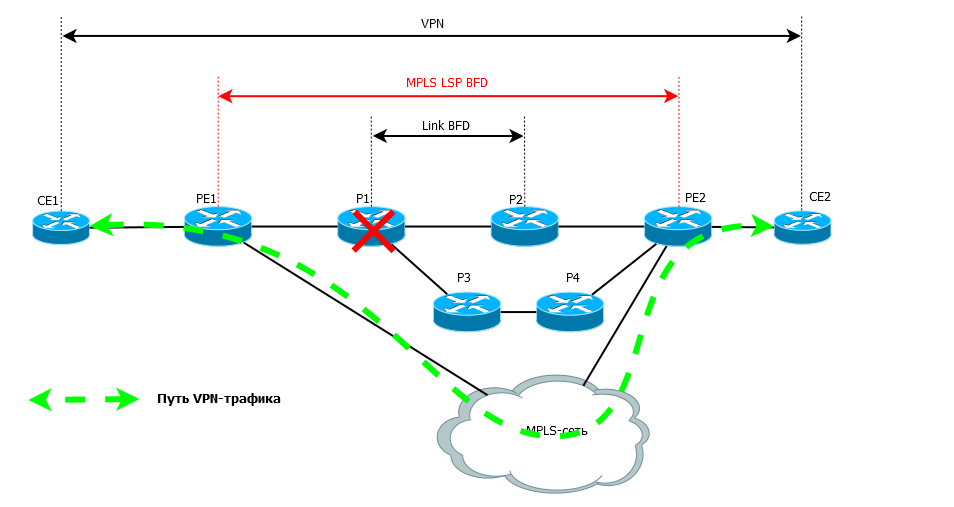

Если выйдет из строя узел P1, то уже сработает MPLS TE Tunnel BFD. Если есть заранее настроенный резервный канал, всё переключится на него. Опять же незаметно.
Бесчеловечные сети

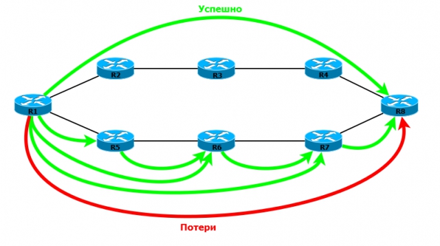

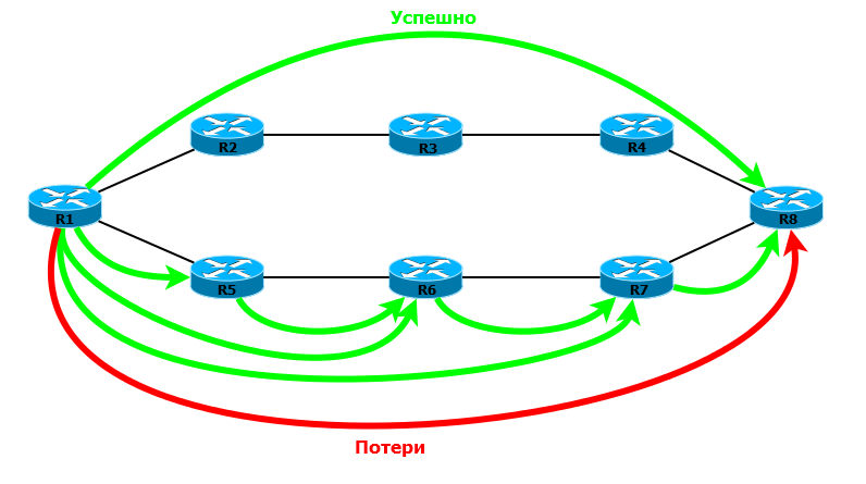

Например, такой запрос:
В такой сети теряются пакеты при пинге с R1 на R8 до другого. При этом все непосредственные линки работают без каких-либо ошибок или потерь.
Бесчеловечные сети
Расскажу кратко ход решения. Подробно он был рассмотрен в моём блоге.
Во-первых, проверил, естественно, все линки point-to-point - всё отлично, во-вторых, проверил маршрутизацию - всё везде безо всяких проблем - FIB тоже в полном порядке.
В-третьих, тестировал большие/маленькие пакеты, пинги с разных направлений. Выяснилось, что чем больше размер пакетов, тем больше процент потерь. Проблема наблюдалась только с некоторых направлений. Причём никакой зависимости установить не удалось.
Тогда я начал собирать статистику со всех устройств со всех транзитных интерфейсов - сколько пакетов вошло, сколько вышло. Это помогло установить, что пакеты терялись на узле R6 - вошло 5 вышло 2. Пошла проверка ACL, политик, настроек QoS, статистику ошибок. Всё в порядке. Тут я сдался и эскалировал запрос более компетентным инженерам. В ходе суровой отладки в скрытых режимах выяснилось, что повреждено взаимодействие между линейной платой в 9-м слоту и коммутационной фабрикой в 1-м. Все пакеты, которые направлялись сетевым процессором на эту плату, просто отбрасывались. Достали плату - несколько контактов замято при неаккуратной установке.
То есть обнаружить неисправность платы в принципе можно, но как до этого дойти, исходя из наличия потерь на сети?
