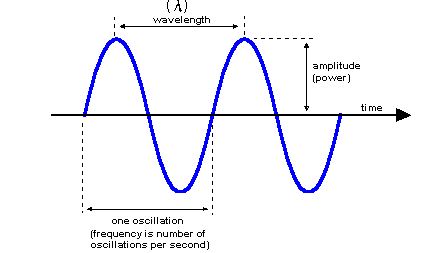

Радио - это электромагнитная волна, вот такая:
Радиоборьба
У волны есть следующие характеристики:
  • Длина волны (λ) — это расстояние между соседними гребнями волны.
  • Амплитуда (а) — максимальное отклонение от среднего значения при колебательном движении.
  • Период (T) — время одного полного колебательного движения.
  • Частота (v) — количество полных периодов в секунду.

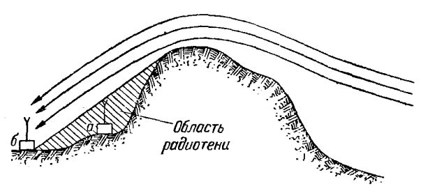

  • Длинные волны (ДВ) v = 150—450 кГц (λ = 2000—670 м).
Радиоборьба
Этот тип радиоволны обладает свойством огибать препятствия, используется для связи на большие расстояния.

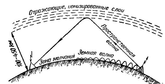

  • Средние волны (СВ) v = 500—1600 кГц (λ = 600—190 м).
Радиоборьба
Эти радиоволны хорошо отражаются от ионосферы, находящейся на расстоянии 100-450 км над поверхностью земли.

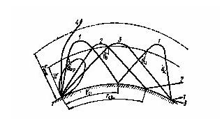

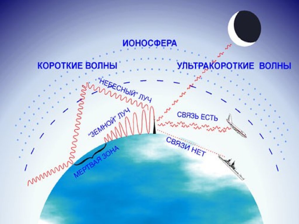

  • Короткие волны (КВ) v= 3—30 МГц (λ = 100—10 м).
Радиоборьба
Могут распространяться на большие расстояния (несколько тысяч км) за счет переотражений от ионосферы и поверхности земли, такое распространение называют скачковым.

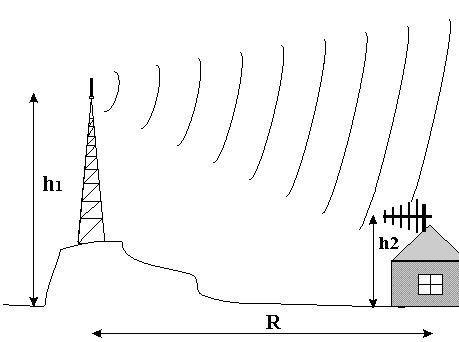

  • Ультракороткие Волны (УКВ) v = 30 МГц — 300 МГц (λ = 10—1 м).
Радиоборьба
Эти волны могут огибать препятствия размером в несколько метров, а также имеют хорошую проникающую способность. За счет таких свойств, этот диапазон широко используется для радио трансляций. Недостатком является их сравнительно быстрое затухание при встрече с препятствиями.

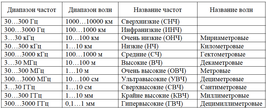

В учебниках обычно приводится такая таблица для общего понимания частот:

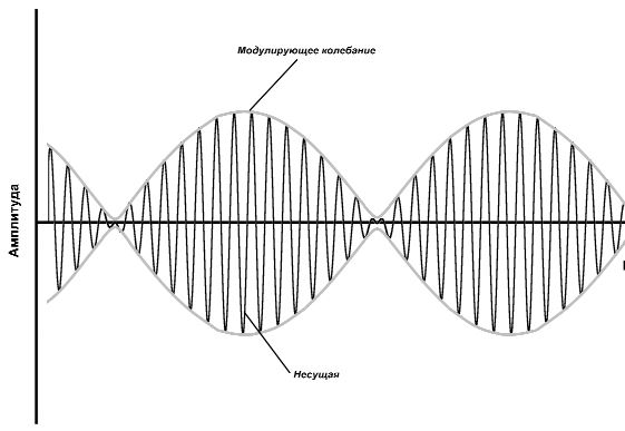

Например, амплитуду. Тогда это будет называться "амплитудная модуляция" - AM.
Радиоборьба
Это изменение амплитуды (a) несущей частоты под действием кодирующего колебания, к примеру, голоса из микрофона - когда более высокими частотами кодируются колебания меньшей частоты. Это один из первых  видов кодирования модуляцией придуманный человеком.

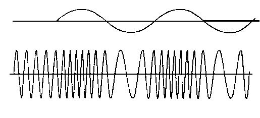

Существует еще частотная модуляция - FM:
Радиоборьба
Это изменение несущей частоты (f) под воздействие кодирующего колебания.

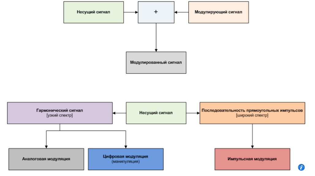

В настоящее время используют более изощренные виды модуляций, которых великое множество. Здесь заканчивается школьная физика и начинается инженерное дело с весьма хардкорной математикой, некоторые виды которой вообще многим не по зубам, включая автора этих строк.
Примерная (далеко неполная) схема таксономии типов модуляций из Википедии, начиная с самой простой:
Радиоборьба

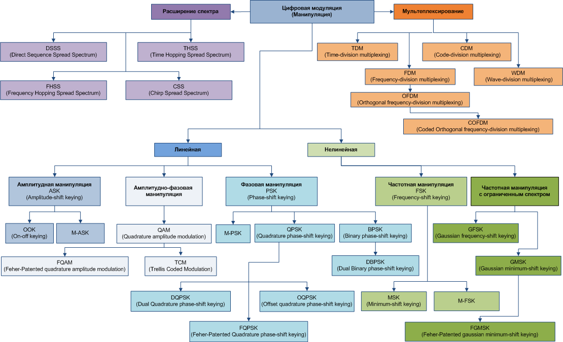

Заканчивая блок-схемой цифровых манипуляций с сигналом:
Радиоборьба

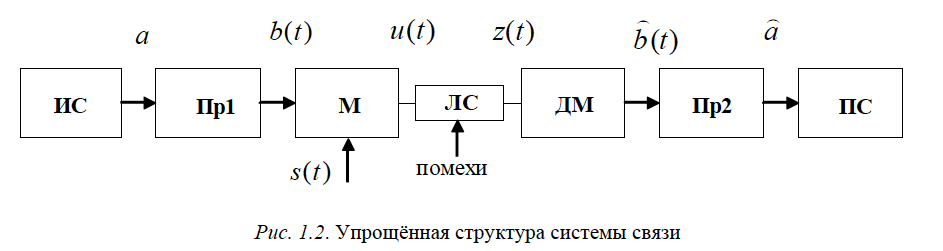

Общая структурная схема связи из учебника выглядит так:
Радиоборьба
  • ИС - Источник Сигнала;
  • Пр1 - Преобразователь 1 (исходящий);
  • М - Модулятор;
  • ЛС - Линия Связи (совсем не обязательно, кстати, радио);
  • ДМ - ДеМодулятор;
  • Пр2 - Преобразователь 2 (входящий);
  • ПС - Приёмник Сигнала.

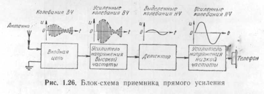

Для понимания более сложная схема, но только правой части структуры (радиоприёмника):
Радиоборьба

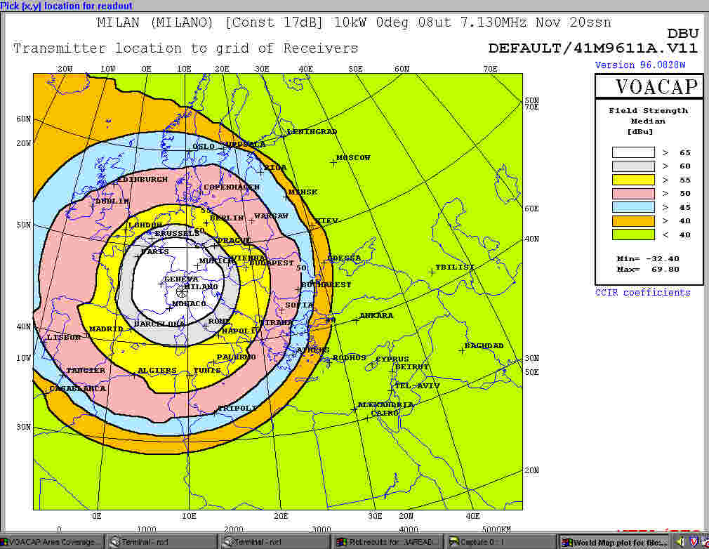

Вот реальная карта покрытия "вражеского передатчика" мощностью 10 кВт из Милана. Передатчик "накрывает" зоной довольно уверенного приема территорию стран СЭВ, и даже хорошо должен быть слышен в Минске, Киеве или Риге.

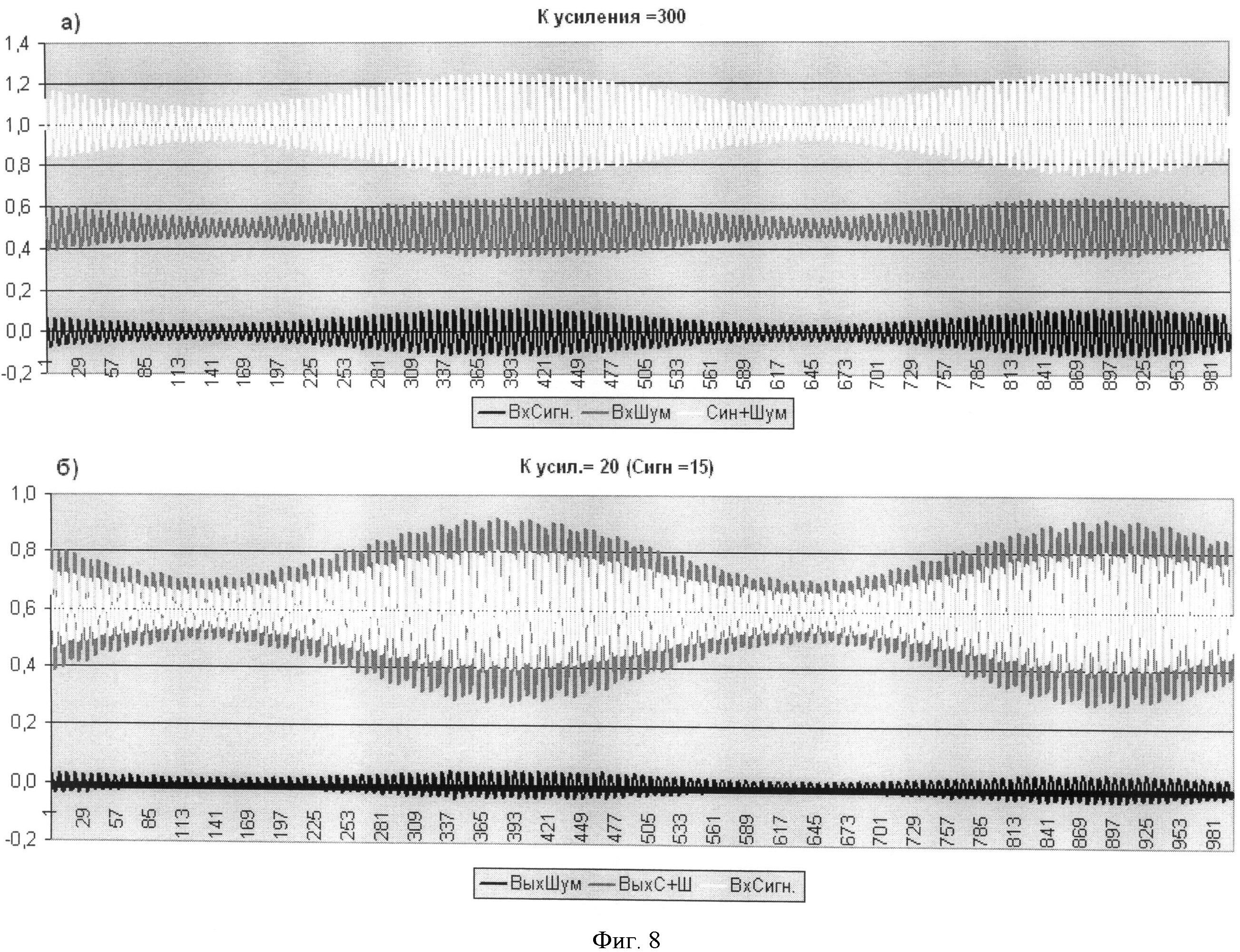

Размещает радиостанции, работающие в том же диапазоне и той же модуляции на границе. В итоге, радиослушатели вместо "Голоса Америки" услышат обе станции. Но поскольку сигналы наложатся, а противодейстующий сигнал будет в виде шума, то получится примерно следующее:
Радиоборьба
Два сигнала складываются, и получается третий, который к исходному сигналу отношение имеет сильно опосредованное, а радиослушатель услышит вот такое:
Тонкость и деликатность этой задачи состоит в том, чтобы заглушить "вражескую" частоту, но при этом не трогать собственные частоты - иначе прекратится вообще любая радиосвязь в локации, а это же неправильно с точки зрения прогресса, пропаганды и вообще.
Кроме того, как уже было сказано, общая инженерная задача радиосвязи - это борьба с помехами, следовательно, противная сторона будет сопротивляться "глушению" методом более изощренной модуляции, более тонкими "фильтрами очистки", системами шумоподавления и все такое прочее. Для этого нужны более совершенные передатчики, а, следовательно, и более совершенные приёмники. И более крутые "глушилки". В общем, круг замыкается, и можно сказать, что целенаправленный jamming стал тем самым рычагом движения прогресса, благодаря которому, мы сейчас можем передавать буквально гигабитные потоки информации на сотни километров. И спутниковая связь, опять же, "накрывает" буквально всю поверхность Планеты.

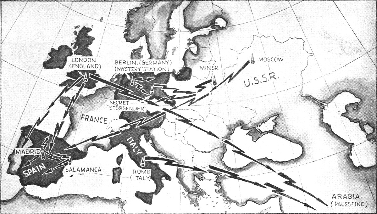

Первенство в области глушения широковещательных радиопередач принадлежит Германии и Советскому Союзу. В конце 20-х Берлин блокировал радио Коминтерна. В 1931 г. СССР глушил передачи Румынского радио. С 1934 г. Австрия транслировала шум на волне Берлина.
В 1936 г. Италия глушила передачи из Лондона, направленные на Абиссинию. В 1937 г. вспыхнула радиовойна между Москвой и Мадридом. В 1938 г. СССР глушил иновещание радио Германии, а немецкий Рейх подавлял передачи Московского радио и Би-Би-Си на немецком языке.
В 1940 г. Советский Союз начал систематическое глушение радио Ватикана.

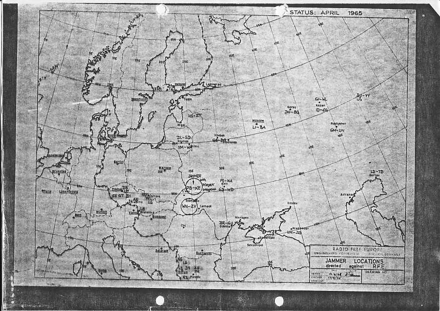

Карта радиобоев выглядела так:
Радиоборьба

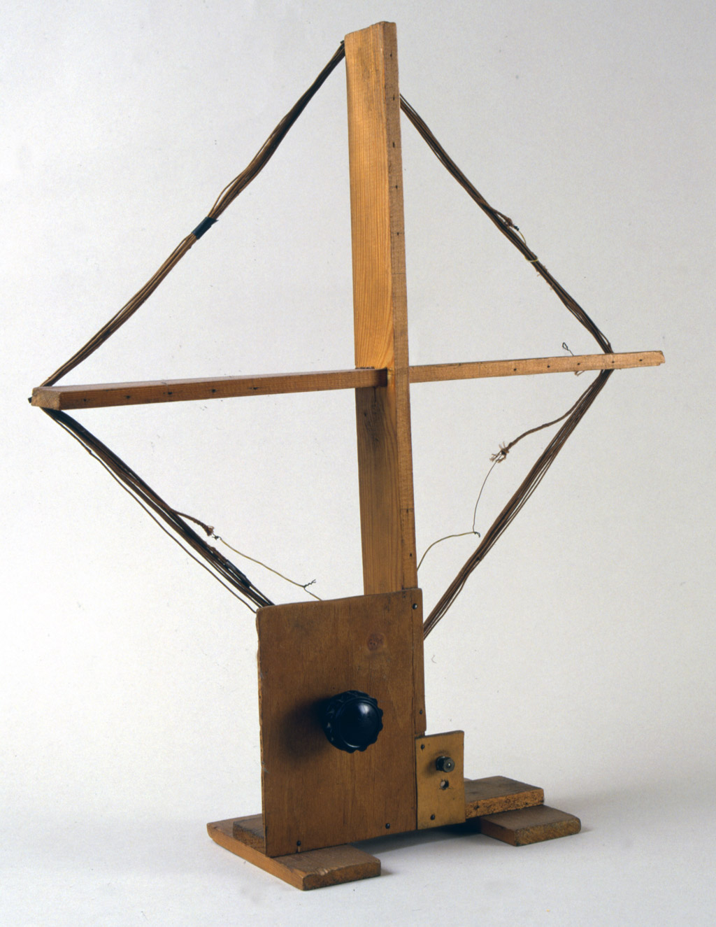

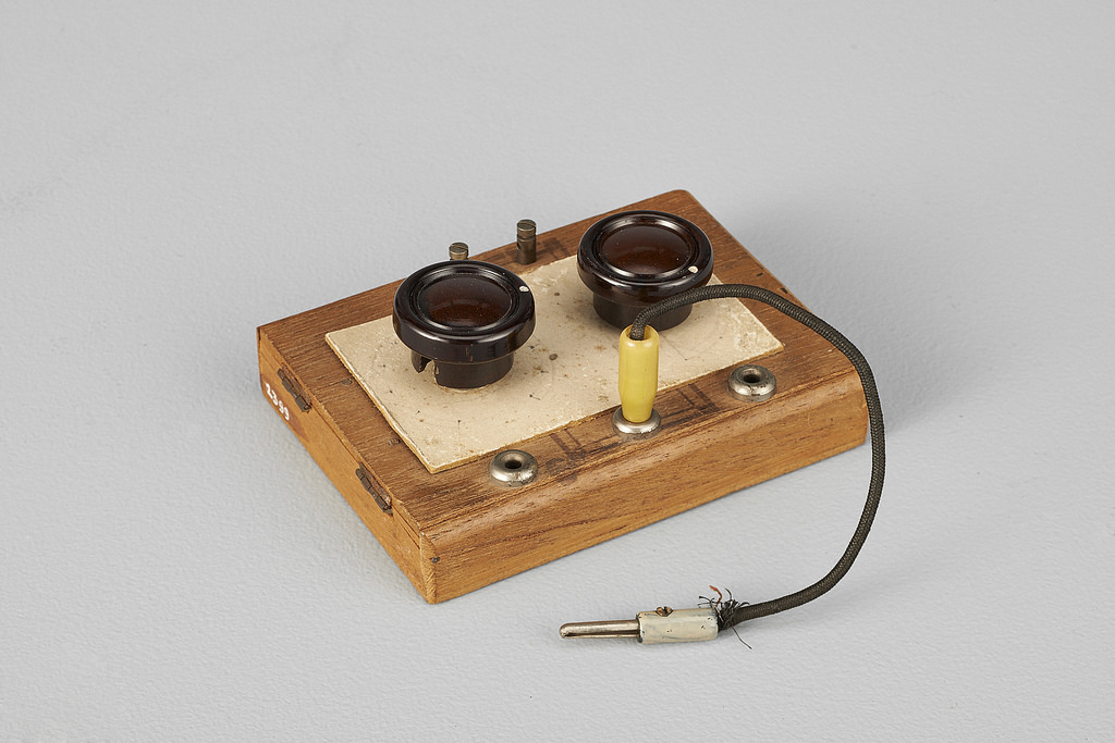

Особо в этом преуспели голландцы, которые массово изготавливали кустарным способом приборы, которые назывались moffenzeef (затрудняюсь перевести с голландского, которого совсем не знаю):
Радиоборьба
Внутри - пассивный фильтр, состоящий из одного потенциометра, катушки и переменного конденсатора. Кроме того, нужно было использовать две антенны, которые изготавливались еще проще:
Радиоборьба
Это фотографии из музея, где приборы сделаны с тщанием и любовью. На самом деле, обходились двумя не струганными деревянными брусками, которые обматывали медной проволокой.
Вторую антенну иногда даже и не делали, а просто подключали к какой-нибудь металлической поверхности. Вот тут видео есть с очень импозантным голландским дядькой, который рассказывает, как это все работало, увы, тоже на голландском. Но все понятно, потому что рассказ иллюстрирован.
В общем, две антенны - слева, справа. Средний разъем подключается уже к антенному входу приёмника. Приёмник настраивается на нужную частоту, а когда слышится противный писк, крутятся ручки потенциометра и переменного конденсатора с целью "зафильтровать" посторонний шум. Обычно это удавалось.

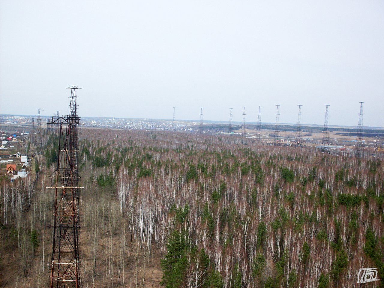

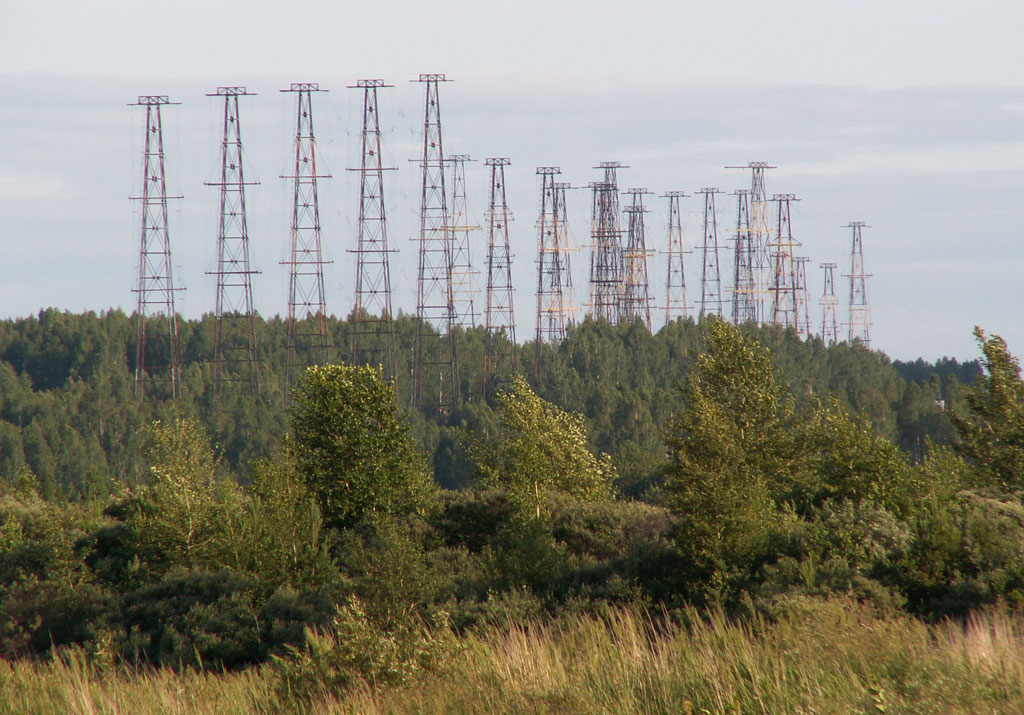

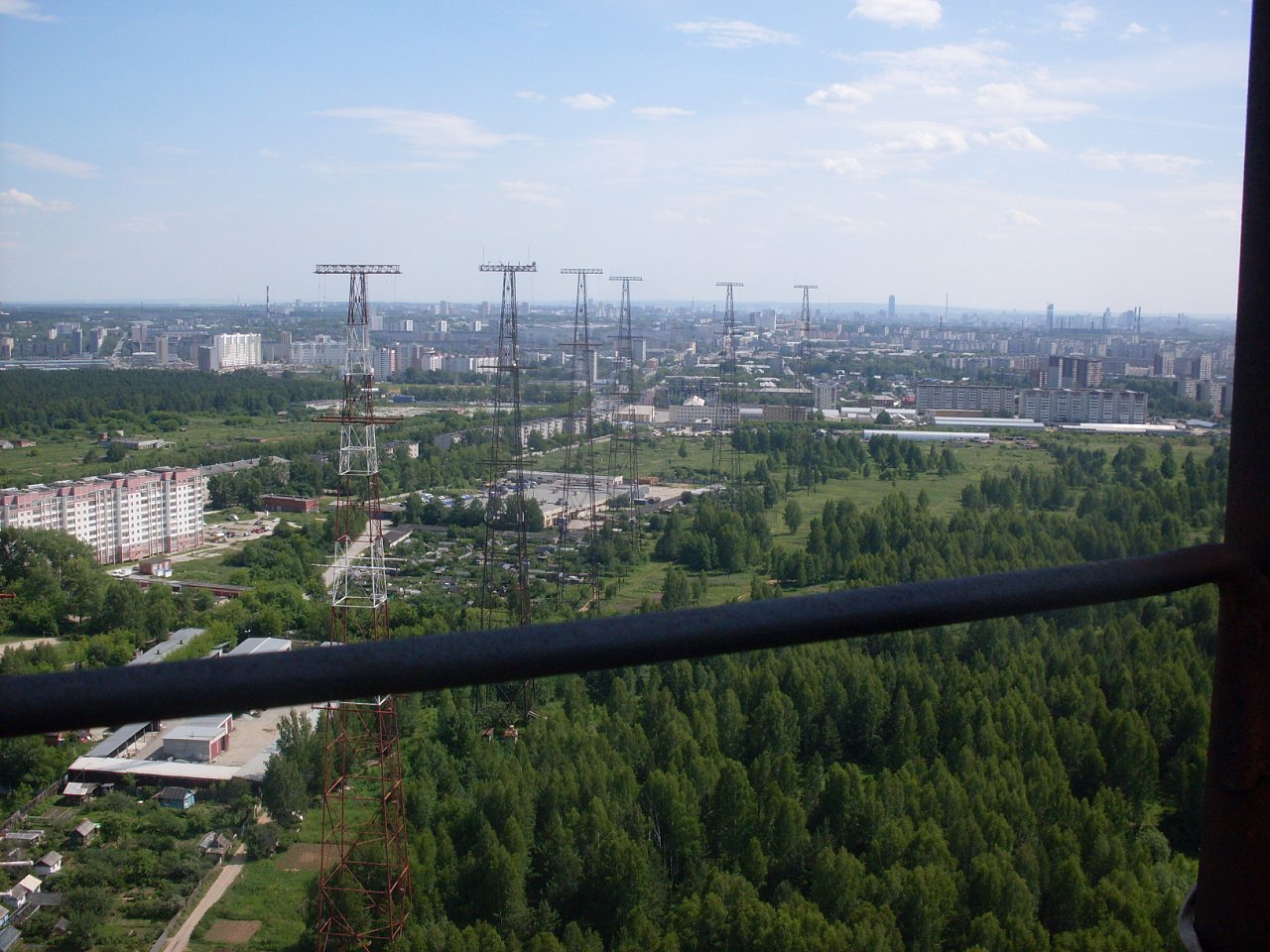

Это антенное поле объекта РПП (Радиостанции постановки помех) большой мощности в Екатеринбурге. Объект, разумеется, был очень секретный, но согласитесь, трудно скрыть этакое сооружение от людских глаз совсем. Расположен, по официальным данным, по адресу 620058, Екатеринбург, проспект Космонавтов, 99. В разные времена объект назывался по разному, сейчас просто и незамысловато -  Радио Центр №3.
Информация об объекте довольно противоречива и по сегодняшний день.
Географические координаты: 56°55"35" с.ш., 60°36"07" в.д.
Радиоборьба
Ныне станция эта не работает, конечно. Но в свое время у нее была очень ответственная военная задача. Даже три. Во-первых, это ретранслятор официальных ДВ/СВ и КВ диапазонов. Во-вторых, из-за удачного расположения - ровно посередине, эта станция блокировала прохождение сигнала с Дальнего Востока (Японии, прежде всего) в Западную Европу. И, в-третьих, именно отсюда производилось глушение радиопередач "вражеских голосов" на территорию Урала, Западной Сибири и Северного Казахстана. Мощность постановщика помех была, по разным сведениям, от 240 кВт до 750 кВт.
Радиоборьба
Антенны типа СГm/n (проволочная синфазная АР горизонтальной поляризации).
Радиоборьба

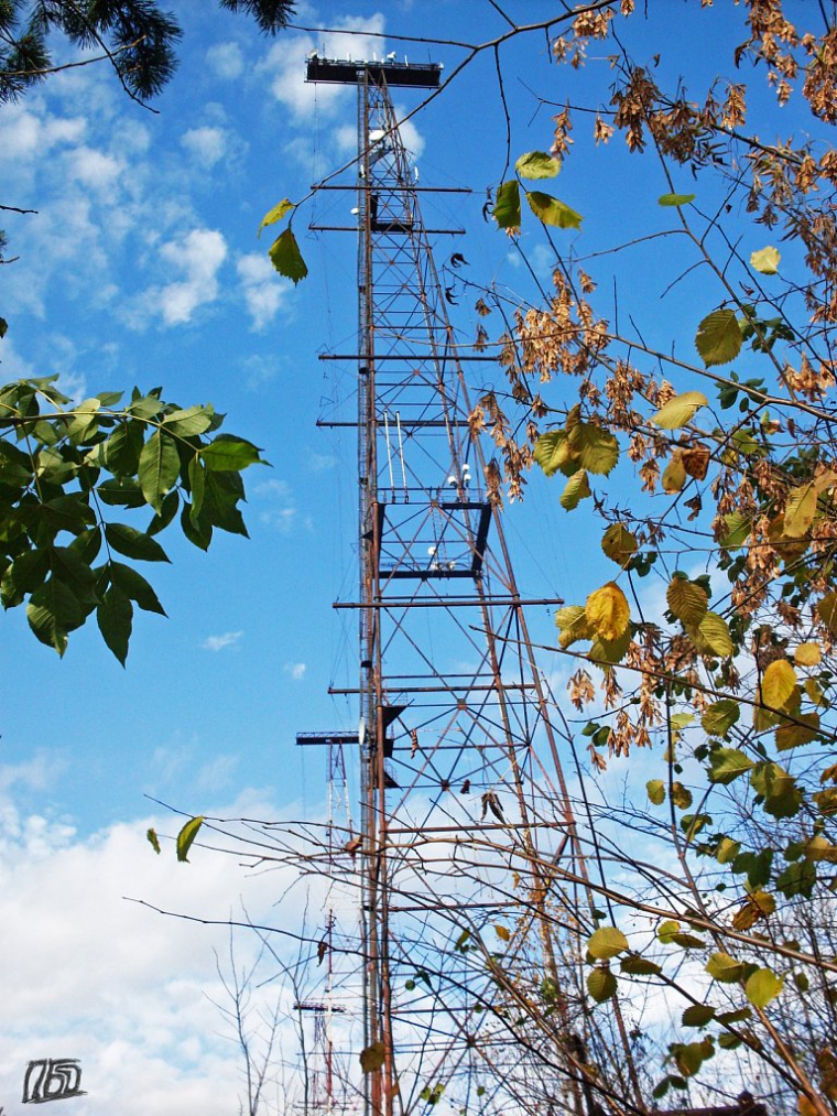

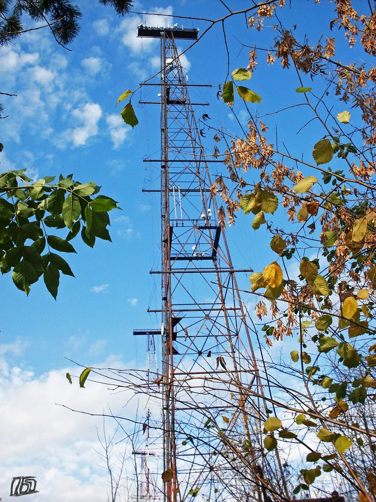

Есть фотографии того, что на некоторых мачтах установлено какое-то довольно современное оборудование:
Радиоборьба

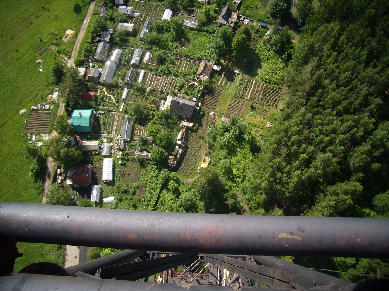

Вход на объект почти свободный: можно легко пройти и даже залезть на мачты. Высота - от 75 до 100 метров:
Радиоборьба
Внизу уже давно сады, дачи, живут люди. Соседство с таким объектом никого не смущает.

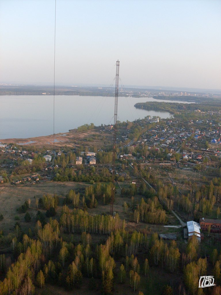

Во время войны эту задачу по трансляции и глушению сигналов выполнял другой объект - РВ-96, который был установлен на Шарташе. Там был установлен эвакуированный из Москвы, на то время, самый мощный коротковолновый передатчик в мире - 120 кВт. Станция называлась РВ-96, и отсюда вел свои репортажи знаменитый Левитан.
Сейчас эта вышка до сих пор стоит, и говорят даже функционирует.
Радиоборьба
Географические координаты объекта: 56°53"16" с.ш., 60°41"27" в.д.

Как я потом узнал, у меня антенны глушилок стояли прямо перед окном (километров 14 яндекс намерял. из окна видно, я потом там рядышком в армии служил.). Не сказал бы чтобы это вот прямо совсем делало невозможным прием голосов-бибисей..
не все "глушилки" являются глушилками. некоторые просто узлы связи. подавляющее большинство даже исключительно только приемные узлы связи.

а из нашего окошка:
теперь там правда 1 штырь изрядно более высокий. (AFAIK FM сейчас оттуда вещают)
