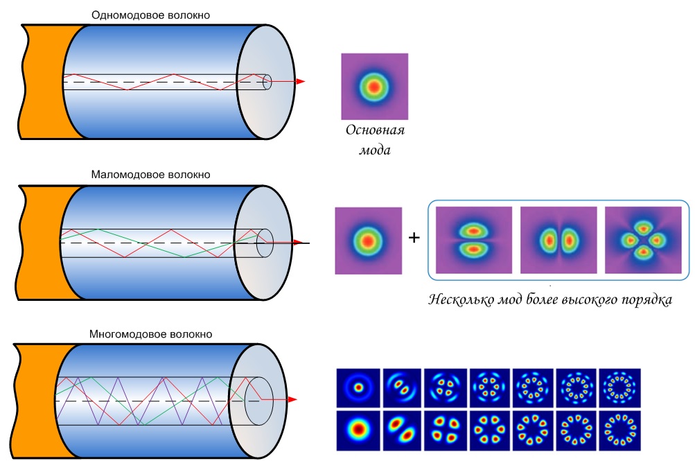

Как говорится "все новое – это хорошо забытое старое". Данная фраза подходит ко многим технологиям: DWDM, MIMO, OFDM, CDMA и сейчас мы этот список еще немного расширим. Первые созданные волокна были многомодовыми (ММ), позднее их решили модернизировать с целью увеличения полосы пропускания и дальности передачи, и в итоге пришли к одномодовым волокнам (SM). Однако сейчас после многих лет ненасытной эксплуатации последних возникает необходимость сделать маленький шажок назад – снова возвращаемся в сторону многомодовых волокон. В результате объединения полезных качеств SM и ММ волокон мы получаем новый класс волокон – маломодовые волокна.
Как было рассмотрено ранее, на сегодняшний день существуют уже несколько видов многосердцевинных волокон и все они способны поддерживать разные режимы передачи световой волны. Маломодовые волокна, по сути, представляют еще один подход пространственного мультиплексирования, который заключается в организации множества независимых информационных каналов передачи по одной сердцевине, поддерживающей распространение небольшого количества пространственных мод.
Одно/мало/много-модовые волокна, в чем соль?
Рис. 1 Различие волокон
Одно из самых распространенных заблуждений о волокнах заключается в предположении о том, что много мод в волокне лучше, чем одна. Сейчас же можно сказать так: "много мод это конечно хорошо, но мало лучше".

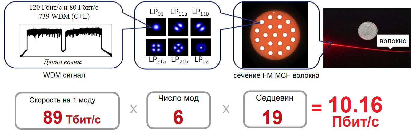

В настоящее время активно ведутся исследования в области создания конструктивных FM-MCF волокон с целью возможности их применения в будущих сетях связи.  Например, в 2016 г. NTT, Fujikura и Hokkaido University была осуществлена передача данных с рекордной спектральной эффективностью 345 бит/с/Гц при длине линии 9.8 км. Использовалось FM-MCF волокно с 19-ю сердцевинами, каждая из которых поддерживала передачу 6 мод. В общей сложности обеспечивалось 19 × 6 = 114 отдельных пространственных каналов.
В 2017 г. Sumitomo Electric совместно с KDDI Research поставили эксперимент, в котором использовали также 19-ти сердцевинное волокно с 6 модами. В результате им удалось достичь рекордной скорости передачи в 10 Петабит/с, с длиной линии 11,3 км.
Рис. 2
В эксперименте было осуществлено мультиплексирование с разделением по длине волны 739 сигналов, модулированных с символьной скоростью 12 Гигабод (применялась модуляция 64QAM – канальная скорость 144 Гбит/с, а также модуляция 16QAM – канальная скорость 96 Гбит/с). Помимо пространственного разделения каналов, использовалось также поляризационное уплотнение. Применение всех описанных подходов в сочетании с кодами прямой коррекцией ошибок FEC с избыточностью 25,5%, 20% и 12,75% позволило достигнуть общей пропускной способности 10,16 Петабит/с. Напомним, что десять петабит это 10 квадриллионов бит (10 в 16-ой степени), а скорость 10 Пбит/с = 10,000,000 Гбит/с.

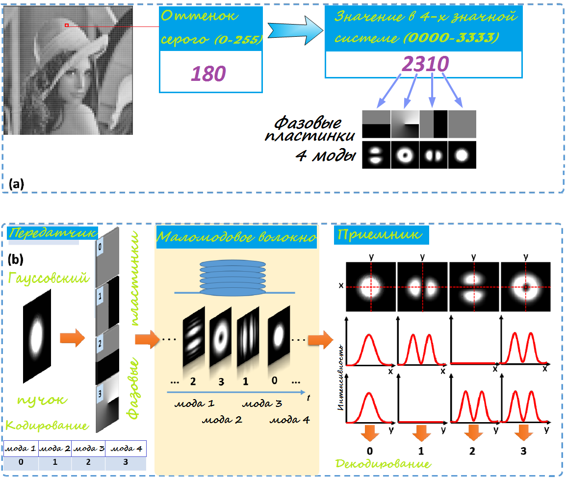

Большое количество исследований посвящено использованию маломодовых волокон для увеличения пропускной способности сетей. Однако есть другие подходы использования маломодовых волокон, например передача изображения через кодирование/декодирование состояний пространственных мод.
На рис. 3 представлен принцип кодирования/декодирования 4 пространственных мод для передачи черно-белой картинки. Сперва определяется значение оттенка серого (0-255) для каждого пикселя изображения.  Далее это значение представляется в четверичном коде: значение 180 в десятичной системе переводим в четверичную и получаем 2310. Далее каждой из четырех возможных цифр четверичного числа назначается своя пространственная мода. Для генерации соответствующей моды используется фазовая пластинка. Далее оптический сигнал вводится в маломодовое волокно, которое поддерживает передачу каждой из используемых мод.
Рис.3
Четыре переданные пространственные моды имеют различное распределение интенсивности. Таким образом, регистрируя это распределение различных пространственных мод, можно получить на приемной стороне последовательность передаваемых данных. Интенсивность поля измеряется вдоль двух перпендикулярных линий – осей x и у, проведенных в центре каждого записанного профиля интенсивности. Таким образом, мы получаем распределение интенсивности поля по каждой оси. Мода 1 (LP01) имеет по одному пику в обоих направлениях x и у распределения интенсивности. Мода 2 (LP11a) по оси абсцисс содержит два пиковых значения распределения интенсивности, а по оси ординат ни одного. Мода 3 (LP11b) дает обратную картину: ни одного пика по оси абсцисс и два пика по оси ординат. У четвертой моды  на каждой из осей содержится по 2 пика. То есть, каждая мода обеспечивает свою уникальную комбинацию распределения интенсивности по направлениям x и y, и если определить число пиков распределения интенсивности света на каждой оси, то можно регистрировать каждый переданный сигнал с соответствующим типом волны.
